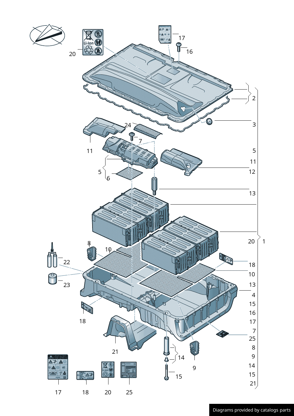

Si ,como se dice por ahí ,son del mismo tamaño , desde la ignorancia, quizás no sea complicado, aunque si costoso, cambiar la batería y poner la de mayor autonomía.
¿cuantos litros de combustible caben en el actual? En el nuevo solo 40. Dudo sobremanera que sea sencillo cambiar una por otra, ojala, ya que la mejora es importante.
Lo mismo y el espacio donde va la batería eléctrica también.. así que no le veo la problemática más que económica y de que alguien lo haga!
Precio de la bateria actual :eek: . No quiero ni pensar el de la nueva.

Que yo estoy en la fábrica donde se hacen las baterías del tiguan y son exclusivas de volkswagen, he programado toda la línea 😂. Usan tecnología distinta, las baterías del cupra usan tecnología de la plataforma MEB de Volkswagen que es común a todo el grupo y los PHEV de VW llevan una nueva tecnología que empezamos a construir la línea en 2023 y apenas estamos llegando ahora a picos de producción. Aquí se producen las baterías del Golf, Passat, Caddy y T7. Que son las mismas baterías con cambio de los enganches al coche.
Aparte de esto la batería de Volkswagen tiene 26kWh.
Lo que si que debe ser lo mismo es el motor térmico, que si no recuerdo mal es el motor térmico 1.5 del Audi A3 y el Passat.

¿Y no es la que monta el nuevo Formentor que es también de 26kWh?
TIGUAN:
FORMENTOR
Siendo los 2 del grupo VAG, con el mismo chasis, los mismos datos, etc ¿Las baterias de ambos vehiculos son diferentes?
Correcto, la fábrica y los modulos que llevan dentro son distintos, y la técnología de dentro también.
El Cupra Formentor se fabrica en Martorell y el Tiguan se fabricaen Wolfsburgo.
La batería de VW es exclusiva de VW, compañía. no grupo.
Estoy hablando del nuevo cupra y del nuevo Tiguan, ambos PHEV.
Interesante. ¿Y el Terramar que se fabrica en Hungría junto al Audi Q3?
Lo que entiendo que hacen en tu fábrica (es una suposición 😅 ) es el montaje de todos los componentes que conforman la bateria ya que las celdas como tal las fabrica, en este caso LG CHAIM para el grupo VAG. enlace
Por lo que, aunque físicamente el montaje se haga en otro sitio por lo datos que dan ambos fabricantes son identicas, tanto en tecnología como en diseño, igual cambia la carcasa donde se aloja. Es como la fabricación del chasis, en cada planta hacen el suyo, pero el diseño y proceso son lo mismo. Lo que será diferente son los estándares de producción que puede que sean más estrictos en VAG.
