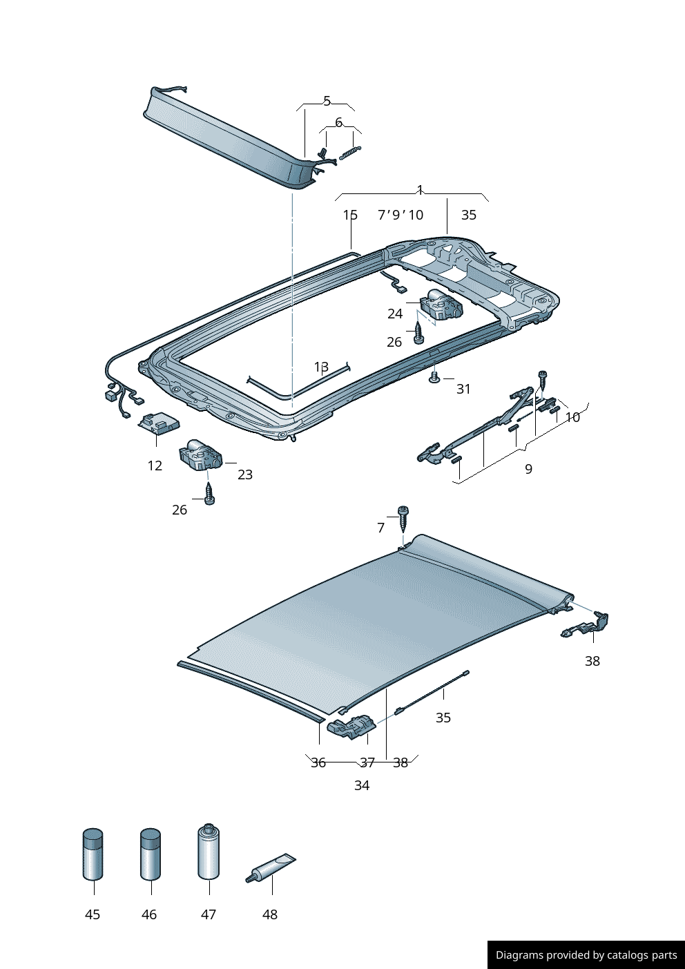

Es como un sonido metálico ??? A mí me pasaba en el techo solar del golf (es el mismo en la mayoría del grupo vag). Tenía pinta de ser un rodamiento o algo así del propio techo pero nunca consiguieron solucionarlo o no quisieron...
Insiste en que te lo miren y comprueba bien si proviene del techo. Si lo tienes localizado pueden focalizar más e intentar averiguarlo.
Sí, es un ruido metálico que cada día va a mas y que se atenúa bastante si cierro la lona-persiana del techo. Si la llevo abierta el sonido ya es constante (tiki-tiki-tiki-tiki...) y es bastante molesto.
Parece claro que el tiro de la lona cuando está cerrado y el mayor peso del rollo al estar abierto influye... Deduzco pues que serían los 2 tornillos (Nº 7) que hay en cada extremo del rollo y los ancla en el bastidor Nº 1 y que estén sueltos:
Lo peor de todo es que veo que estos tornillos Nº 7 se aprietan desde arriba y me temo que no hay acceso desde el exterior aún desmontando los 2 cristales. Todo parece que estos tornillos quedarían entre techo de chapa y el propio bastidor Nº1. No sé si me explico... :unsure:
Lo llevé en la revisión y lo dije pero, pasaron bastante... y como no sonaba constantemente como ahora pues....
Intentaré llevarlo a otro conce en un par de semanas a ver si tengo mas suerte y se lo toman mas en serio. Os iré informando.

Pues lo dicho... actualizo y os cuento.
Ya me han dado el coche y al final el ruidito del techo eléctrico, después de varias pruebas poniendo fibra aquí y allá según les indicaban desde Cupra, han conseguido convencer los del conce a los de Cupra para que me lo cambien entero.
Ha quedado perfecto ;)... TODO NUEVO...
Además me han hecho todo lo que el anterior concesionario nunca quiso hacer: Actualización del SW (versión 1969), cambio de armazón y ruleta del asiento del conductor (se iba para atrás cada poco), cambio del aceite del VAQ y por fin cambio del sensor de temperatura.
Muy contento... un 10 para ANCRISA de Cuatro Vientos.👏👏👏
