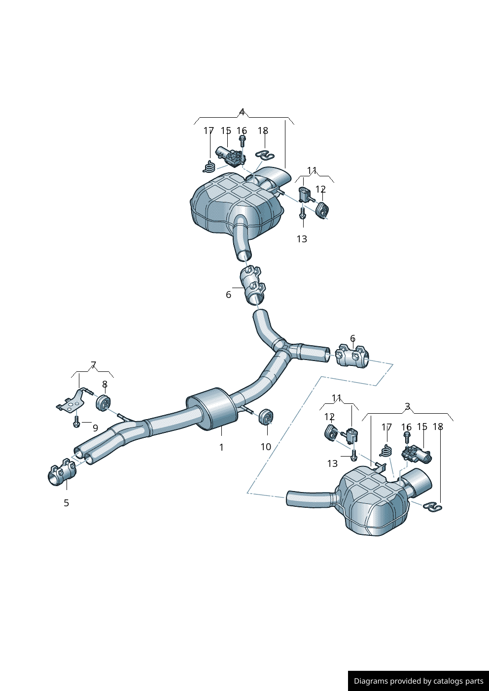

En el 150 el sonido del escape no varia con los modos de conducción, lo que si vas a notar es el motor mas revolucionado si vas en modo SPORT a parte de que te alarga más las marchas por lo que el motor llega a más vueltas y suena mas fuerte.
Que yo sepa los únicos que pueden cambiar el sonido del escape son aquellos que tienen una válvula para tal fin (en la imagen serían las válvulas Nº 15) al final del tubo de escape que evitan, o no, el paso de los gases por el último silenciador mediante un tubo interno directo y eso sólo lo tienen los TSi 310 y VZ5.

Hola, yo tengo el VZ310 y no escucho ninguna diferencia de sonido en los escapes reales cuando voy en modo Sport o Cupra respecto a cuando voy en modo Comfort. El sonido interior ficticio V8 sí, pero éste no me gusta nada. A alguien le pasa lo mismo?
