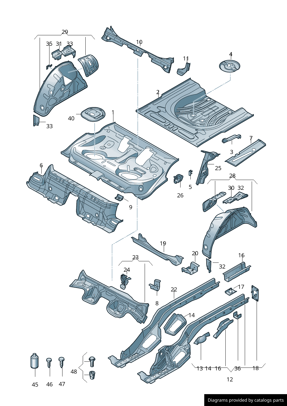

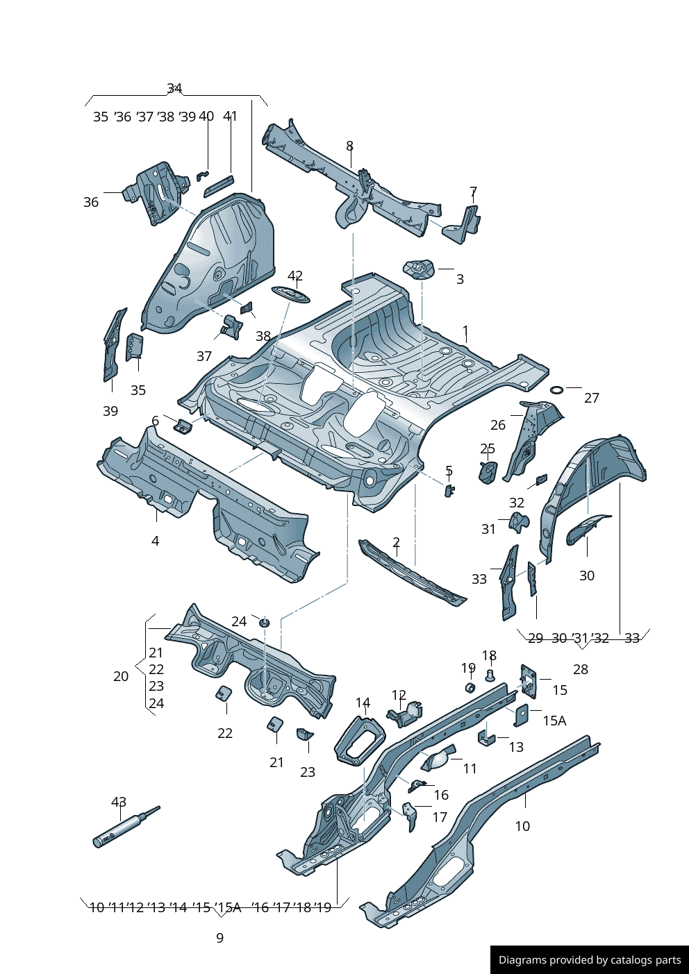

Eso es lo que habría que medir... pongamos que son 30 litros la ganancia y pasarías en el 4WD de 420 a 450 litros. En los tracción delantera si le quitas la rueda, los corchos y el subwoofer... en teoría ganas en casi todo el plano del maletero unos 130 mm de altura (la rueda de repuesto ya tiene 125 mm de anchura de dibujo, es de 125/70-18) y el diámetro del hueco es algo mayor que la rueda y de forma casi cuadrada, por lo que podría pasar de 450 a 480 litros o más...
Y es que... lo que define la capacidad total es la cota máxima y mínima de altura desde la bandeja al piso de estampación de chapa (y su forma). En el caso del Formentor no sé exactamente las cotas de altura hasta la chapa de los 4WD y los 2WD y es que... son distintos entre sí.
Los tracción delantera (con código PR: 1X0) llevan una sola chapa conjunta cuya referencia es la 5Q0813115. Fig. 1:
La del 4WD (código PR: 1X1) lo conforman 2 piezas por separado y soldadas (para poder dar cabida a la tracción 4) cuyas referencias son 5Q0813115A y 5Q0813116L) Fig 1 y 2:
