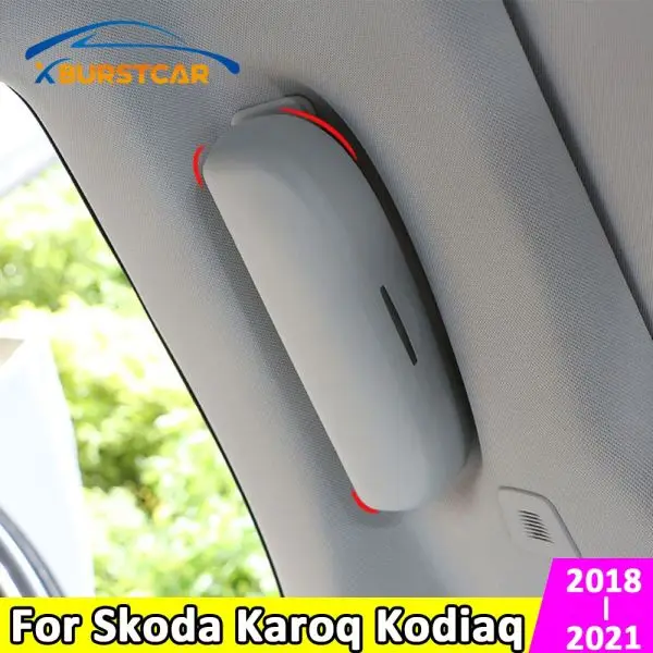

He puesto este portagafas sustituyendo la manilla que llevamos encima de la ventanilla.
El portagafas es este:
1.Quitamos las tapetas con un destornillador en forma de “L” que ya trae el portagafas y haciendo palanca hacia atrás y movimientos de derecha a izquierda. Esta duro de sacar.
1A1E774F-0CB4-4E0C-8C14-D5BF64FDC283.jpeg2. Una vez sacados hay que tirar del tirador fuerte, ya que sigue enganchado aún por unas presillas metálicas que trae la propia manilla.
3.Replanteamos el portagafas y lo
colocamos, sujetándolo con unas presillas similares a las que le quitamos a la manilla pero que el portagafas ya trae también
4.Portagafas colocado...
Para mi era necesario, para no traer las gafas tiradas por el coche y realmente esa manilla... no la uso
Ver el archivo adjunto 22972. Una vez sacados hay que tirar del tirador fuerte, ya que sigue enganchado aún por unas presillas metálicas que trae la propia manilla.
Ver el archivo adjunto 2298Ver el archivo adjunto 2299
Ver el archivo adjunto 2301Ver el archivo adjunto 2303
